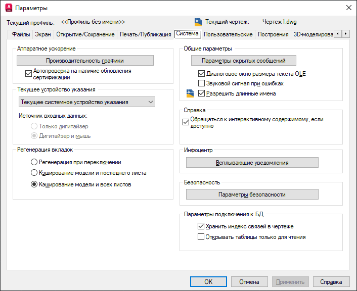

Управляет настройкой системы.
НАСТРОЙКА (команда) найти
Некоторые приведенные выше параметры недоступны в AutoCAD LT.
Отображаются следующие параметры.
Управление параметрами настройки системы отображения графики. Параметры и их имена различаются в зависимости от продукта.
Отображение диалогового окна оптимизации производительности графики.
Управление параметрами устройства указания.
Отображение списка доступных драйверов устройств указания.
Определяет, откуда программа принимает входные данные: от мыши и дигитайзера или только от дигитайзера.
Изменение имени пользователя на имя для входа в Windows.
Этот параметр бывает полезным, если над одним чертежом работает несколько человек, так как имя пользователя вставляется при использовании метки даты и штемпель даты (команда ДАТАИЗМ). (Недоступно в AutoCAD)
Отображение панели с кнопками, отменяющими действия сенсорной панели, такие как масштабирование и панорамирование. (системная переменная TOUCHMODE)
Указывает режим обновления списка отображения на вкладке "Модель" и вкладках "Лист".
При переходе с одной вкладки на другую это обновление может осуществляться либо путем регенерации чертежа, либо путем сохранения списка отображения в памяти и последующей регенерации только измененных объектов. Изменяя этот режим, можно управлять производительностью работы с чертежами. (системная переменная LAYOUTREGENCTL)
Чертеж регенерируется каждый раз при переходе на другую вкладку.
Для вкладки "Модель" и последнего активного листа список отображения сохраняется в памяти. При переключении между этими двумя вкладками регенерации не происходит.
При переходе на какой-либо другой лист его содержимое регенерируется.
Чертеж регенерируется только при первом заходе на каждую из вкладок.
Поскольку списки отображения сохраняются в памяти на протяжении всего рабочего сеанса, последующих регенераций при переходе между вкладками уже не требуется.
Отображение ранее скрытых сообщений.
Отображение диалогового окна "Параметры скрытых сообщений".
Отображает диалоговое окно размера текста OLE при вставке объектов OLE в чертежи.
Включает звуковой сигнал при обнаружении ошибочного ввода данных.
Устанавливает параметры для имен именованных объектов (например, типов линий и слоев), которые хранятся в таблицах описаний. (системная переменная EXTNAMES)
Определение того, следует ли сведения в справке брать из интернета или из локального источника. Версия в Интернете является наиболее актуальной.
Способ доступа к информации: с веб-сайта Autodesk или из локально установленных файлов.
При использовании онлайн-справки доступны актуальная справочная информация и другие онлайн-ресурсы.
Управляет содержимым, частотой и продолжительностью показа уведомления в правом верхнем углу окна приложения.
Отображение диалогового окна "Параметры ИнфоЦентра".
Параметры для управления загрузкой файлов, содержащих исполняемый код.
Отображается диалоговое окно «Параметры безопасности».
Управление параметрами подключения к базам данных. (Недоступно в AutoCAD LT.)
Сохраняет индекс баз данных внутри файла чертежа.
Этот параметр улучшает производительность операций "Выбор по связи". Для уменьшения размера чертежа и ускорения процесса открытия чертежей, содержащих информацию из баз данных, флажок следует сбросить.
Указывает, требуется ли открывать таблицы баз данных в файле только для чтения.
