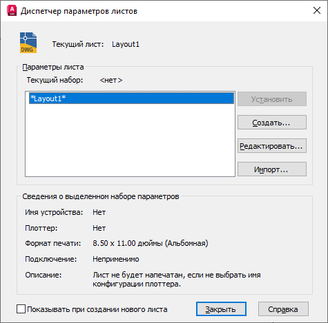

Существует возможность создавать именованные наборы параметров листа, модифицировать ранее созданные наборы и импортировать свойства листов из других чертежей.
Отображаются следующие параметры.
Лист, к которому будут применены определяемые параметры.
Отображается, когда диалоговое окно "Диспетчер наборов параметров листов" открывается из листа чертежа.
Отображается, когда диалоговое окно "Диспетчер наборов параметров листов" открывается из Диспетчера подшивок.
Отображает текущий набор параметров листа; позволяет изменить текущий набор, создать новый набор, изменить параметры существующих наборов и импортировать параметры листа из других чертежей.
Имя набора параметров, применяемого к текущему листу. После того как подшивка создана, к ней невозможно применить набор параметров.
Наборы параметров листов, применимых к текущему листу или при публикации подшивки.
Список включает в себя все именованные наборы параметров и листы, доступные в текущем чертеже. Листы, к которым уже применены именованные наборы параметров, отмечены звездочками; например, *Лист 1 (Масштабирование со вписыванием)*.
Если Диспетчер наборов параметров листов открыт из Диспетчера подшивок, список наборов содержит только именованные наборы параметров, для которых в файле переопределений параметров (шаблоне чертежа [. dwt]) область печати имеет значение "Лист" или "Границы". Любой из этих наборов параметров листа может быть временно применен в команде "ПУБЛ".
Щелкните "Параметры" правой кнопкой мыши. Щелкните набор параметров листа правой кнопкой мыши. Отобразится контекстное меню со следующими параметрами.
Установка выбранного набора параметров как текущего для листа. Кнопка недоступна, если в списке выбран сам текущий лист. Опция "Установить" недоступна для подшивок.
Отображение диалогового окна "Создание набора параметров листа", в котором можно ввести имя нового именованного набора параметров и указать набор, принимаемый за основу.
Отображение диалогового окна "Параметры листа", в котором можно редактировать параметры для выбранной страницы.
Вывод информации о выбранном наборе параметров.
Имя устройства вывода, указанное в выбранном на текущий момент наборе параметров листа.
Тип устройства вывода, указанный в выбранном на текущий момент наборе параметров листа.
Размер и ориентация листа для текущего набора его параметров.
Физическое размещение выбранного устройства печати для текущего набора параметров листа.
Текстовое описание к устройству вывода, указанному в выбранном на текущий момент наборе параметров листа.
Определяет, показывать ли диалоговое окно "Параметры листа" при переходе на другую вкладку или при создании нового листа.
Для сброса данной функции можно выбрать опцию "Показывать диалоговое окно параметров листа для новых листов" во вкладке "Экран" диалогового окна "Параметры".
