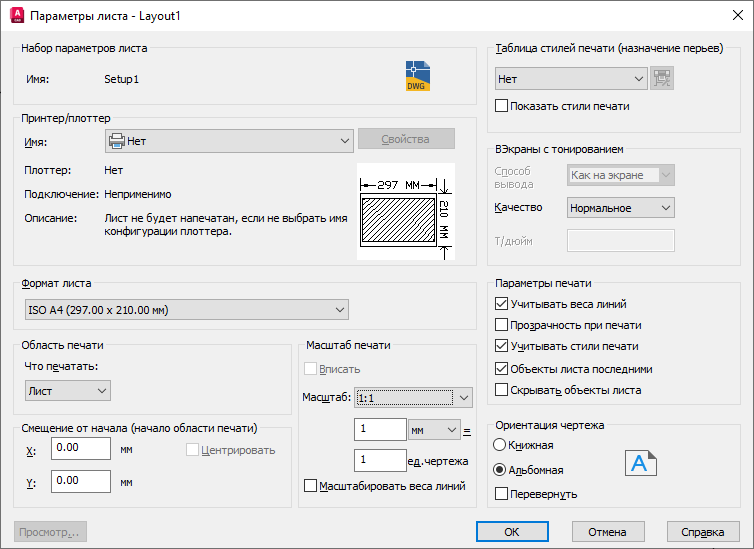

Диалоговое окно "Параметры листа" появляется в следующих случаях.
Задаваемые настройки параметров листа записываются вместе с листом и могут применяться к другим листам или импортироваться в другие чертежи.
Отображаются следующие параметры.
Имя текущего набора параметров страницы.
Отображает значок DWG, если диалоговое окно "Параметры страницы" открыто из листа, и значок подшивки, если диалоговое окно "Параметры страницы" открыто из Диспетчера подшивок.
Сконфигурированное устройство печати для использования при распечатке (публикации) листов чертежа или подшивки.
Список доступных файлов PC3 или системных устройств печати, выбираемых для вывода на печать (публикации) текущего листа чертежа или подшивки. Устройство идентифицируется в качестве файла PC3 или системного принтера по значку, стоящему перед его именем.
Отображает Редактор параметров плоттера, в котором можно просмотреть или изменить текущую конфигурацию плоттера, задать параметры портов, устройства и носителя.
После внесения изменений в файл PC3 с помощью Редактора параметров плоттера открывается диалоговое окно "Изменения в файле параметров плоттера".
Устройство печати для текущего набора параметров листа.
Физическое размещение выбранного устройства печати для текущего набора параметров листа.
Текстовое описание к устройству печати для текущего набора параметров листа. Текст можно редактировать в Редакторе параметров плоттера.
Точное отображение действительной области печати, соотносимое с форматом бумаги и печатаемой областью. На образце указан формат листа и обозначена печатаемая область.
Список стандартных форматов, разрешенных для применения на выбранном устройстве.
Если выбранный плоттер не поддерживает формат текущего листа, выдается предупреждение, после чего можно выбрать формат листа по умолчанию для плоттера либо пользовательский формат листа.
Сразу после создания файла PC3 параметров плоттера (в Мастере установки плоттеров) устройство настраивается на свой формат по умолчанию. Дополнительную информацию о мастере установки плоттеров см. в разделе "Настройка плоттеров и принтеров" в Руководстве по драйверам и периферийным устройствам. Заданный в диалоговом окне "Параметры листа" формат сохраняется вместе с листом и имеет приоритет перед указанным в файле PC3.
Фактическая область печати листа, определенная в соответствии с типом печатающего устройства и форматом листа, выделяется на листе штриховой линией.
При выводе в растровый формат (например, в BMP- или TIFF-файл) размеры чертежа отображаются не в дюймах/миллиметрах, а в пикселах.
Задание выводимой на печать части чертежа.
При распечатке листа печатаются все объекты в пределах печатаемой области для указанного формата листа, начиная с точки, вычисленной относительно координат 0,0 в листе.
При выводе на печать с листа «Модель» выводится вся область рисования, определяемая границами сетки. Если вид на текущем видовом экране отличен от вида в плане, параметр работает аналогично параметру "Границы".
Печать той части чертежа, которая в данный момент содержит объекты. Печатаются все объекты текущего листа. Чертеж может быть регенерирован для пересчета границ перед печатью.
Печать вида на текущем видовом экране текущего листа.
Печать вида, предварительно описанного и сохраненного с помощью команды ВИД.
Печать фрагмента чертежа, ограниченного прямоугольной рамкой. После того как указаны два противоположных угла печатаемой области, становится доступной кнопка "Рамка".
Нажав кнопку "Рамка", пользователь либо указывает два противоположных угла на экране, либо вводит их координаты.
Определяет смещение области печати относительно левого нижнего угла печатаемой страницы или края бумаги, в зависимости от установки параметра "Отсчет смещения чертежа" (диалоговое окно "Параметры", вкладка "Печать/Публикация"). Значение параметра (в скобках) добавляется к заголовку группы "Смещение от начала" окна "Параметры листа".
Печатаемая область листа чертежа определяется выбором устройства вывода и выделяется на листе штриховой линией. При выборе другого печатающего устройства область печати может измениться.
Возможно смещение геометрии на листе путем ввода положительного или отрицательного значения в окна смещения по осям X и Y. Единицами смещения для плоттера являются дюймы или миллиметры на листе.
Автоматическое определение смещений по X и Y так, чтобы чертеж оказался в центре листа.
Указывается начальная точка чертежа в направлении X по отношению к точке, определяемой текущим значением параметра "Отсчет смещения чертежа".
Задание начала координат печати в направлении оси Y относительно настройки параметра "Определение смещения печати".
Управление относительным размером единиц чертежа для печатаемых единиц.
Если в группе "Область печати" установлен параметр "Лист", печать листа произойдет при значении 1:1, игнорируя значение параметра "Масштаб".
Печатаемая область масштабируется для вписывания в указанный формат листа; пользовательский масштабный коэффициент отображается в полях "Масштаб", "дюйм =" и "единицы".
Точное значение масштаба вывода. Кроме того, управление значениями координат и расстояния на листе в пространстве физического листа.
Пользовательский является нестандартным масштабом. Он задается путем указания соответствия между дюймами (миллиметрами) на чертеже и единицами чертежа.
Определяет соответствие установленного числа единиц чертежа в дюймах, миллиметрах или пикселах единицам чертежа.
Задание дюймов или миллиметров для отображения единиц. Значение по умолчанию зависит от формата листа и изменяется при каждом выборе нового формата.
Значение в пикселах доступно только при выборе растрового вывода.
Определяет соответствие единиц чертежа указанному количеству дюймов, миллиметров или пикселов.
Масштабирование весов линий пропорционально масштабу печати. Веса линий, как правило, обозначают ширину линий объектов чертежа, и вывод для них выполняется с шириной линий, не зависимой от масштаба.
Установка текущей таблицы стилей печати, редактирование имеющихся и создание новых таблиц.
Список таблиц стилей печати, назначенных текущей вкладке "Модель" или вкладке листа, и список доступных на данный момент таблиц стилей печати.
Если выбрать "Создать", вызывается Мастер добавления таблиц стилей печати, в котором можно создать новую таблицу. Вид Мастера определяется типом стилей печати, используемых в текущем чертеже (цветозависимые или именованные).
Вызов диалогового окна "Редактор таблиц стилей печати", где производится просмотр и редактирование стилей, входящих в назначенную таблицу стилей печати.
Определяет, отображаются ли на экране свойства стилей печати, назначенных объектам.
Задается способ вывода на печать тонированных или визуализационных видовых экранов и определяются их уровни разрешения и количество точек на дюйм (т/дюйм).
Печать тонированных видовых экранов визуализированных видов не поддерживается в AutoCAD LT.
Способ вывода видов на печать. Для того чтобы задать этот параметр для видового экрана на листе, нужно выбрать видовой экран, а затем из меню "Сервис" выбрать "Свойства".
Для видового экрана на вкладке "Модель" существует возможность выбора одного из следующих параметров:
Параметры визуальных стилей печати (отсутствуют в AutoCAD LT):
Задание разрешения для печати тонированных и визуализированных видовых экранов.
Возможен выбор одного из следующих параметров:
Задание разрешения (т/дюйм) для печати тонированных или визуализированных видов. Задаваемое пользователем разрешение не может быть больше текущего разрешения устройства печати.
Параметры, относящиеся к весам линий, прозрачности, стилям печати, тонированным видовым экранам и к порядку вывода объектов на печать.
Печать с учетом весов линий, назначенных объектам и слоям.
Определяет возможность вывода объектов на печать с учетом прозрачности. Данный параметр используется только при печати чертежей с прозрачными объектами.
Определяет, учитываются ли во время печати стили печати, применяемые к объектам и слоям.
Печать объектов пространства модели в первую очередь. При положительном ответе первыми выводятся объекты пространства листа.
Определяет, применяется ли к объектам на видовых экранах листа операция СКРЫТЬ. Доступно только для вкладок-листов. Этот параметр отражается при предварительном просмотре для печати, но не на листе.
Задание ориентации чертежа на листе для плоттеров, поддерживающих ее книжный и альбомный варианты.
Чертеж ориентируется таким образом, что при печати верх страницы соответствует короткой стороне листа.
Чертеж ориентируется таким образом, что при печати верх страницы соответствует длинной стороне листа.
Поворот чертежа на 180 градусов.
Указывает ориентацию выбранной бумаги, и задает ориентацию чертежа на странице в виде, совпадающем с расположением букв на бумаге.
Вызов команды ПРЕДВАР для предварительного просмотра чертежа на экране в таком виде, в каком он появится на бумаге.
