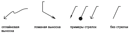

Определяет способ построения выноски и наличие на ней стрелки.
Построение выноски в виде сплайна. Управляющими точками в данном случае являются вершины линии выноски, все они обладают равным весом.
Построение выноски в виде набора прямолинейных сегментов.
Построение выноски со стрелкой в начале.
Построение выноски без стрелки.
