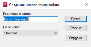

Задание имени для нового стиля таблиц и выбор существующего стиля таблиц, на основе которого создается новый стиль.
ТАБЛСТИЛЬ (команда) найти:
Отображаются следующие параметры.
Задание имени нового стиля таблиц.
Задание существующего стиля таблиц, параметры которого наследует новый стиль таблиц.
Вызов диалогового окна "Новый стиль таблиц", в котором можно создать новый стиль таблиц.
