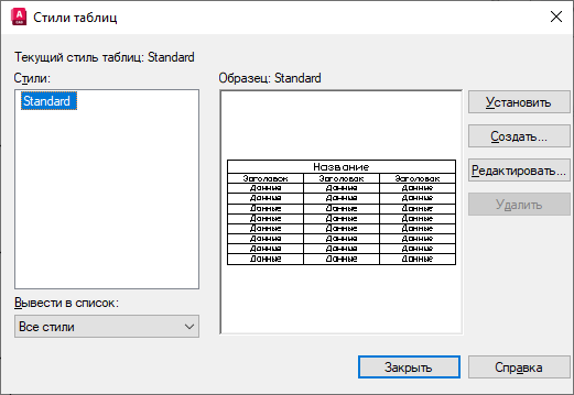

ТАБЛСТИЛЬ (команда) найти
Отображаются следующие параметры.
Отображение имени стиля, который назначается создаваемым в чертежах таблицам.
Отображение списка стилей таблиц. Текущий стиль подсвечивается.
Управление элементами списка "Стили".
Образец для предварительного просмотра стиля.
Установка текущим стиля, выбранного в списке "Стили". Все новые таблицы создаются на основе этого стиля.
Вызов диалогового окна "Создание нового стиля таблиц", в котором можно создавать новые стили таблиц.
Вызов диалогового окна "Редактирование стиля таблиц", в котором можно изменять стили таблиц.
Удаление стиля таблиц из списка "Стили". Стили, используемые в чертеже, не могут быть удалены.
