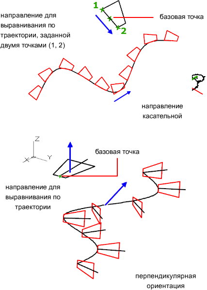

Указывает для ассоциативных массивов допустимую зависимость (или ключевая точка) на исходных объектах для выравнивания по траектории. При редактировании исходных объектов или траектории полученного массива его базовая точка совпадает с ключевой точкой исходных объектов.
Определение того, каким образом выравниваются элементы массива относительно начального направления траектории.

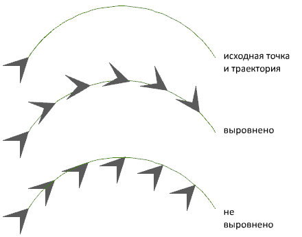

Указание того, следует ли выравнивать каждый элемент по касательной к траектории. Выравнивание выполняется относительно ориентации первого элемента.
Управление тем, следует сохранять исходное направление Z элементов или располагать их естественным образом вдоль 3D траектории.
