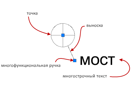

Маркеры положения и аннотации можно размещать в пространстве модели для маркировки и пометки географического положения.
Маркер положения обычно состоит из точки, линии выноски и многострочного текста. Можно использовать многофункциональные ручки, чтобы увеличить длину линии выноски или изменения положения многострочного текста.
Можно управлять размером маркера положения с помощью системной переменной GEOMARKPOSITIONSIZE. Однако эта системная переменная управляет размером маркера положения только в момент создания. Чтобы изменить размеры маркеров положения после их размещения в области чертежа, используйте палитру свойств.
Чтобы без труда найти маркеры положения при уменьшении размера отображения, эти маркеры положения содержат желтые индикаторы инварианта зумирования. Однако при использовании визуального стиля "2D-каркас" желтый индикатор не отображается. В таком случае маркеры положения можно найти с помощью команд БВЫБОР и НАЙТИ. Для упрощения поиска маркеров положения с помощью команды НАЙТИ в многострочном тексте рекомендуется использовать ключевые слова. Также можно использовать свойство "Примечания", чтобы записать примечания о географическом местоположении, отмеченном маркером положения. В отличие от многострочного текстового объекта, примечания не отображаются в области чертежа. Однако можно просмотреть и отредактировать примечания с помощью палитры "Свойства". Команда НАЙТИ выполняет проверку свойства примечания в дополнение к проверке многострочного текстового объекта. Это позволяет найти маркер положения с помощью поиска ключевых слов в свойствах примечаний.
При наведении курсора на маркер положения всплывает подсказка о его географическом положении в виде значений широты и долготы. Эти значения учитывают параметры системных переменных GEOLATLONGFORMAT и AUPREC. Если из файла чертежа удалить данные о географическом местоположении, всплывающая подсказка также будет удалена.
Если файл чертежа содержит данные о географическом местоположении, программа предотвращает расчленение маркеров географического положения.
