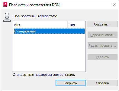

Создание, переименование, изменение и удаление наборов параметров соответствия для импорта или экспорта DGN-данных.
ДГНСООТВ (команда)
Отображаются следующие параметры.
Отображение учетного имени пользователя.
Вывод списка всех параметров соответствия. Если имя параметра невозможно отобразить полностью, в конце имени отображается многоточие (...).
Тип параметра соответствия: импорт или экспорт.
Отображение описания для выбранного параметра соответствия.
Отображение диалогового окна "Новые параметры соответствия", в котором можно определить новые параметры соответствия.
Начало контекстного редактирования выбранного параметра соответствия (непосредственное редактирование в списке).
Отображение диалогового окна "Изменить параметр соответствия DGN", в котором можно изменить выбранный параметр соответствия.
Удаление выбранного параметра соответствия. После удаления выбирается параметр соответствия, расположенный непосредственно под удаленным параметром. Если ниже удаленного параметра нет других параметров соответствия, то выбирается параметр соответствия, расположенный над удаленным.
