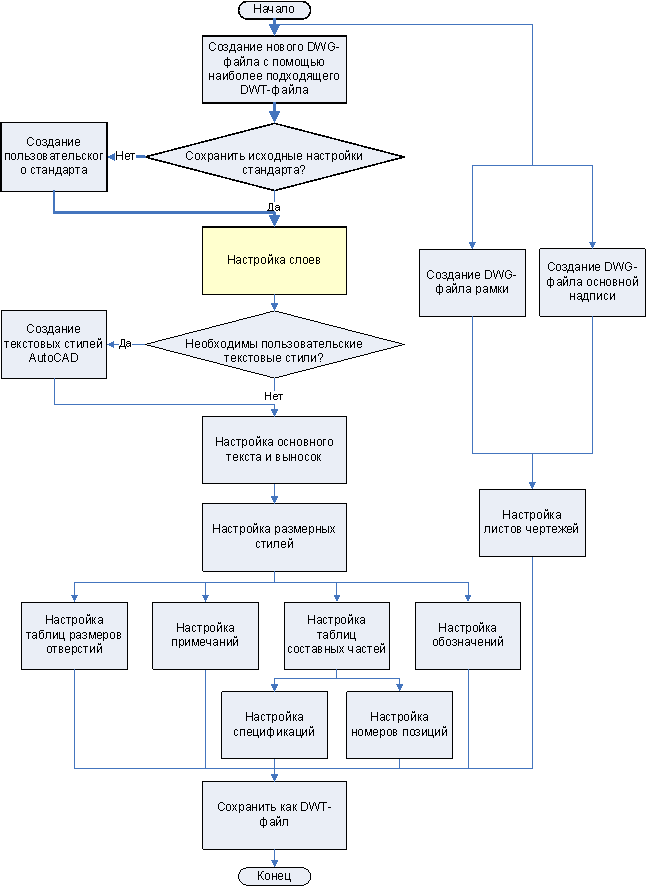

В компании XYZ AutoCAD используется давно, и там имеются свои установленные стандарты использования слоев. Необходимо обеспечить соответствие слоев инструментарий AutoCAD Mechanical этим стандартам.
Переименование слоев
В компании изменили соглашение по именованию “AM_” в соответствии с используемым в компании соглашением по именованию. Кроме того, для некоторых слоев используются другие свойства цвета, типа и веса линий, и это также требует изменений параметров стандарта.

Слои для стандартных деталей
Согласно требованиям компании, стандартные детали должны создаваться не на специальных слоях стандартных деталей (настройка по умолчанию), а на ранее переименованных слоях.
Создание слоя
Компания XYZ хочет использовать обозначения номеров позиций, сварных швов и обработки поверхности на слое, предназначенном для обозначения, а не на том же слое, где находятся размеры (AM_5). Для этого необходимо создать слой с именем ОБОЗНАЧЕНИЯ и сопоставить с ним обозначения.
