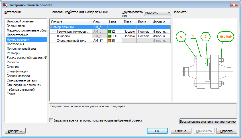

В диалоговом окне «Настройки свойств объекта» можно заранее определить свойства объектов, создаваемых с помощью команд инструментарий AutoCAD Mechanical.
Некоторые команды инструментарий AutoCAD Mechanical создают базовые объекты, в то время как другие команды создают сложные объекты, состоящие из нескольких базовых объектов.
Например, команда AMTEXT5 создает текст, являющийся базовым объектом. Команда AMBALLOON создает номера позиций, являющиеся сложными объектами, которые состоят из трех базовых объектов — текста, выносок и геометрии номера позиции.
В диалоговом окне "Настройки свойств объекта" можно заранее определить свойства для сложных и для базовых объектов. Сложные объекты представлены в древовидной структуре вместе с составляющими их базовыми объектами. При выборе объекта в панели предварительного просмотра выделяется соответствующая геометрия образца, представляющая собой графический пример использования объекта. Можно заранее задать свойства для всех объектов.
Базовые объекты часто используются в нескольких сложных объектах. Например, объект-выноска используется в номерах позиций и в графических обозначениях Mechanical. Изменение свойства выноски (например, цвета линий) влияет на номера позиций и на графические обозначения Mechanical.
Не все параметры свойств можно изменить в силу одной или нескольких причин, а именно:
Как правило, если для объекта задан слой, то объект создается на этом слое. Но это правило недействительно для текста, если текст входит в состав сложного объекта. Текст всегда создается на слое сложного объекта. Параметр слоя для текста используется для получения свойств, заданных "По слою".
