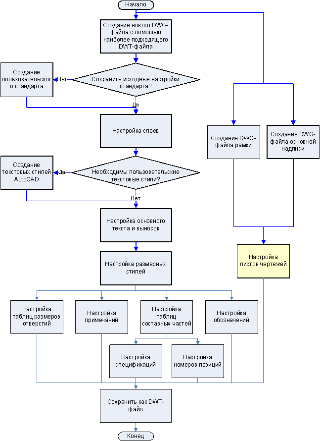

Пример настройки инструментарий AutoCAD Mechanical: основные надписи и рамки чертежа
На каком этапе блок-схемы выполняется данная настройка?
Основные надписи и рамки чертежа
В компании хотели бы использовать команду "AMTITLE", поэтому после добавления подходящих свойств к основным надписям и рамкам изменили существующие процедуры LISP для применения этой команды.
Основная надпись компании — файл Company TB.dwg можно выбрать в раскрывающемся списке "Основная надпись". Рамки компании доступны в раскрывающемся списке "Формат листа": A4L (A4 Альбомная), A4P (A4 Книжная), A3, A2 и A1.dwg.
Основная надпись и рамки компании включаются во все чертежи. Для вычисления рекомендованного значения масштаба на основе выбора объектов в компании используется команда “AMTITLE”.
