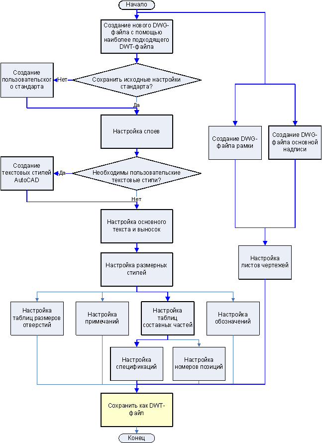

Пример настройки инструментарий AutoCAD Mechanical: сохранение конфигурации в шаблоне
На каком этапе блок-схемы выполняется данная настройка?
Шаблон (.dwt)
Файл шаблона Company XYZ.dwt, содержащий все настройки и изменения стандарта, находится в папке шаблонов инструментарий AutoCAD Mechanical по умолчанию. Для обеспечения соответствия стандартам предприятия все новые чертежи необходимо создавать из этого шаблона.
