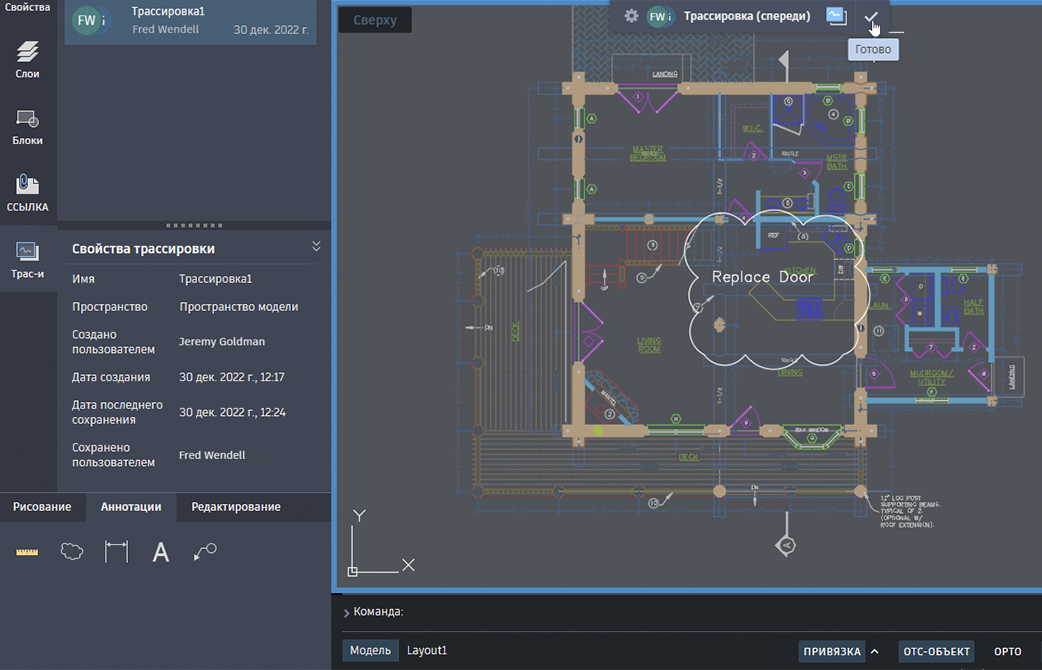

Трассировка обеспечивает безопасное пространство для предоставления обратной связи по чертежу без изменения существующего чертежа. Эта функция работает как виртуальная калька, накладываемая на чертеж, которая позволяет участникам проекта добавлять в него свои пометки и комментарии.
Создавайте трассировки в веб-приложении AutoCAD, мобильном приложении AutoCAD или приложении AutoCAD для настольных компьютеров (Windows или Mac), а затем отправляйте их коллегам или предоставляйте коллегам доступ к ним, чтобы они могли просмотреть трассировку и ее содержимое.
Использование трассировки
  1. Создайте новую или откройте существующую трассировку. В этом примере показано веб-приложение AutoCAD, однако трассировки также можно создавать в мобильном приложении AutoCAD или в классической программе AutoCAD (для Windows или Mac).
  2. Добавьте в трассировку пометку или дополнительные сведения о проекте.
  3. Сохраните чертеж, а затем предоставьте доступ к нему коллеге или участнику проекта.
При открытии чертежа в классической версии AutoCAD (Windows или Mac) коллеги получают уведомления обо всех новых трассировках. Получатели могут открыть трассировку, чтобы посмотреть добавленные объекты, а затем принять решения на основе приложенной обратной связи.
Прим.: Трассировки поддерживаются только в форматах файлов чертежей 2010 или более поздней версии и не поддерживаются в формате DXF.
