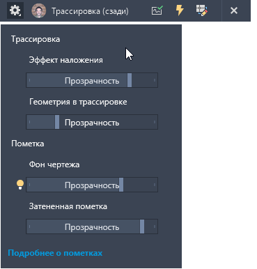

Если трассировка открыта, в верхней части среды трассировки отображается панель инструментов «Трассировка». Нажмите «Параметры» в левой части панели инструментов, чтобы открыть раскрывающееся меню «Параметры», в котором можно изменить визуальные параметры работы функций «Трассировка» и «Пометка».
Эффект наложения. Управление степенью непрозрачности наложения кальки. Чем меньше число, тем прозрачнее калька. Регулятор «Эффект наложения» изменяет системную переменную TRACEPAPERCTL.
Геометрия в трассировке. Управление степенью затенения геометрии трассировки в фоновом режиме. Если активна команда ТРАСПЕРЕД, этот параметр влияет на геометрию на чертеже. Если активна команда ТРАСНАЗАД, этот параметр влияет на геометрию в трассировке. Регулятор «Геометрия в трассировке» изменяет системную переменную TRACEFADECTL.
Фон чертежа. Управление степенью прозрачности импортированных пометок, накладываемых на чертеж, когда цифровая пометка активна. Чем больше число, тем прозрачнее наложение. Регулятор «Фон чертежа» изменяет системную переменную MARKUPPAPERTRANSPARENCY.
Затененная пометка. Управление степенью прозрачности затененных пометок, когда цифровая пометка активна. Чем меньше число, тем заметнее пометка. Регулятор «Затененная пометка» изменяет системную переменную TRACEMARKUPFADECTL.
Прим.: Параметры «Фон чертежа» и «Затененная пометка» доступны только для трассировок, в которых использовался инструмент «Импорт пометок» для наложения файла пометок на чертеж.
