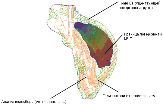

Границы определяют видимую площадь поверхности. При вычислениях, например, общей площади или объема, в расчет принимается только площадь внутри контура. Также можно определить маски, позволяющие скрыть/показать части поверхности для редактирования или отображения, площадь которых тем не менее будет учитываться при вычислениях.

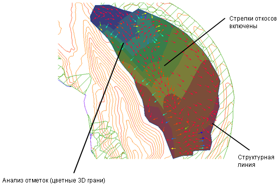

Поверхности с отображением границ, горизонталей и результатов анализа отметок
Структурные линии применяются к поверхностям TIN для определения линейных элементов, которые не должны пересекаться с треугольниками, таких как подпорные стенки или потоки. Структурные линии оказывают влияние на триангуляцию поверхности.
Можно определить различные наборы горизонталей, например для разных интервалов. При сглаживании объект поверхности рассматривается как единое целое, что позволяет получить более качественный результат по сравнению с результатом обычного сглаживания горизонталей. В Autodesk Civil 3D процесс построения поверхности является пошаговым. Обновление поверхности происходит каждый раз при добавлении или изменении данных. У каждой поверхности есть список определений. В этом списке содержатся все произведенные над поверхностью операции. Включая и отключая операции, можно вернуть поверхность в предыдущее состояние или изменить ее для обеспечения поддержки различных типов анализа.
Поверхности с отображением результата анализа отметок в виде стрелок откоса
