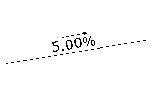

Маркировка характерных линий
Вы можете создавать метки линий или кривых на характерной линии или фигуре съемки.
Одиночным или нескольким сегментам характерных линий можно назначать метки, используя указанные стили меток "Линия и кривая".
В окне "Область инструментов" на вкладке "Параметры" в коллекции "Стиль меток" папки "Общие" задайте стили меток линий и кривых, используемые для характерных линий.
На вкладке "Параметры " в окне "Область инструментов" в коллекции "Стили меток" папки "Общие" укажите стиль метки линии по умолчанию.
Команды "Одиночный сегмент" или "Несколько сегментов" используются для быстрой пометки характерной линии с применением стиля метки по умолчанию.
Используйте параметр "Добавить метки характерной линии" для перехода в диалоговое окно "Добавление меток", если необходимо создать или изменить стиль перед назначением меток характерной линии.
