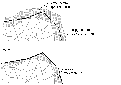

При создании границы с неразрушающими структурными линиями вдоль ее ребер выполняется обрезка ребер триангуляции в точках их пересечения с границей:

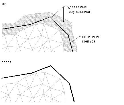

Создание границы без неразрушающих структурных линий вдоль ее кромок влияет только на те треугольники, которые полностью расположены внутри или вне границы:
