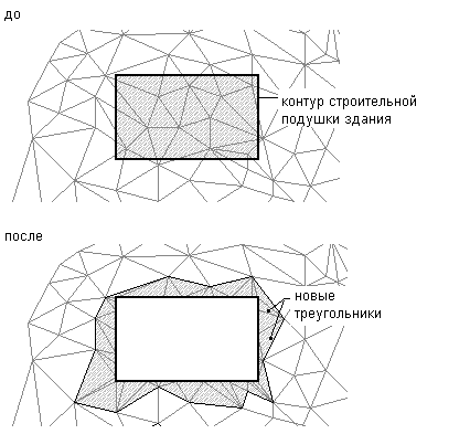

Граница влияет на видимость треугольников поверхности внутри.
При создании границ необходимо указать, требуется ли применять мозаичную структуру дуг и неразрушающие структурные линии.
Границы поверхности определяются на основе замкнутых полигонов, например замкнутой полилинии или участка, или на основе поверхностей. Поверхности можно выбирать в качестве границ в случае одновременного выбора параметров типа границы Скрытый и Неразрушающая структурная линия.
