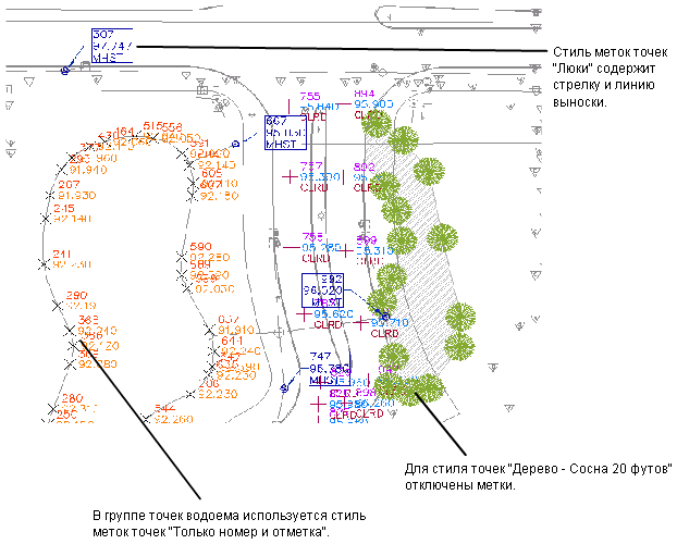

Отображение точек и присвоение меток точкам
Чтобы управлять тем, как точка выглядит в чертеже, следует выбрать знак точки по умолчанию или создать знак точки.
Примеры стилей меток точек
При создании точек в чертеже можно автоматически присваивать метки с помощью стандартных критериев присвоения меток.
