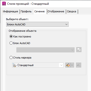

Универсальные стили
«Стили проекции», которая находится на вкладке «Параметры» в области инструментов. С помощью вкладки «Сечение» можно настроить отображение параметров для вида сечения.

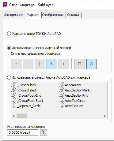

«Стили маркеров», которая находится на вкладке «Параметры» в области инструментов.
Стили маркеров можно настроить на использование точек AutoCAD, пользовательских символов маркеров или блоков.

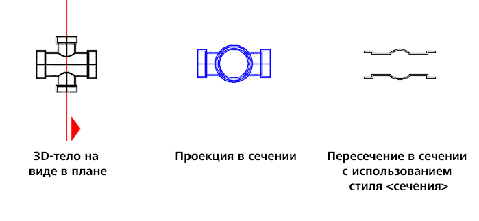

К 3D-телам в качестве стиля маркера может также применяться <Сечение>. При выборе стиля «Сечение» тело сроится так, чтобы показать фактическое положение, в котором ось сечения пересекает тело.

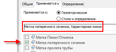

Например, для присвоения меток в виде данных набора характеристик пересечениям характерных линий на виде сечения необходимо при настройке определений набора характеристик выбрать элементы «Метка сечения пересечения» и «Характерная линия» на вкладке «Применить к» Диспетчера стилей.
Этот набор характеристик следует применить к характерным линиям и добавить соответствующие данные набора характеристик в стиль меток пересечения с помощью Редактора компонентов текста, как описано в разделе Добавление данных набора характеристик к меткам.

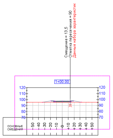

На следующей иллюстрации показан пример включения данных набора характеристик (выделены красным цветом) в метку пересечения, где «данные набора характеристик» — это данные, применяемые к характерной линии.

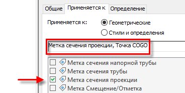

Например, для присвоения меток в виде данных набора характеристик проекциям точек Autodesk Civil 3D на видах сечений необходимо при настройке определений набора характеристик выбрать на вкладке «Применить к» Диспетчера стилей элементы «Метка сечения проекции» и «Точки COGO».
Этот набор характеристик следует применить к точкам, а затем добавить соответствующие данные набора характеристик в стиль меток проекции с помощью Редактора компонентов текста.
