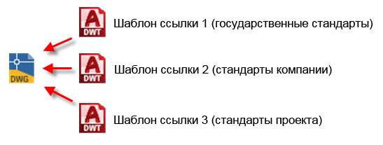

К чертежу может быть присоединено несколько ссылочных шаблонов. Например, могут использоваться шаблоны для области, компании и стандартов проекта.
Если к чертежу было присоединено несколько шаблонов, выводятся предупреждения о повторяющихся компонентах в шаблонах, чтобы можно было устранить эту проблему. Можно изменить приоритетность шаблонов или выбрать для ссылки компонент из шаблона с более низким приоритетом.
