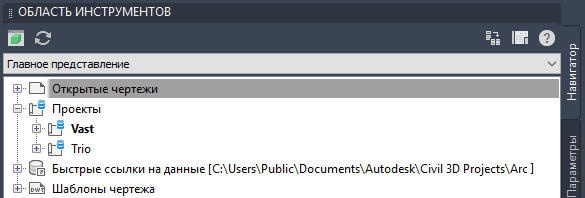

"Главное представление" в дереве вкладки "Навигатор" содержит четыре коллекции, связанные с чертежами и проектами: "Открытые чертежи", "Проекты", "Быстрые ссылки на данные" и "Шаблоны чертежей".
Прим.: Для просмотра любых коллекций в дереве вкладки "Навигатор" выберите "Главное представление" из списка вверху вкладки "Навигатор".
: обновление данных проекта, показанных в окне "Навигатор". Доступно при условии входа в хранилище и выбора узла верхнего уровня "Проекты", узла отдельного проекта или чертежа в хранилище.
- Открытые чертежи. Выводится список открытых чертежей, входящих и не входящих в проект.
- Проекты. Выводится список проектов Vault, доступных пользователю после его регистрации на сервере Vault и в базе данных Vault.
Прим.: Коллекция "Проекты" доступна в Навигаторе только в случае установки приложения Autodesk Vault Professional. При установке Autodesk Vault Basic интерфейс Vault не интегрируется в Autodesk Civil 3D и совпадает с Autodesk Vault Basic для AutoCAD.
Прим.: База данных Vault должна быть настроена для использования с Autodesk Civil 3D для получения доступа к ней в дереве навигатора.
- Быстрые ссылки на данные. Список доступных проектов быстрых ссылок на данные.
- Шаблоны чертежа. Выводится список имеющихся шаблонов чертежей.
