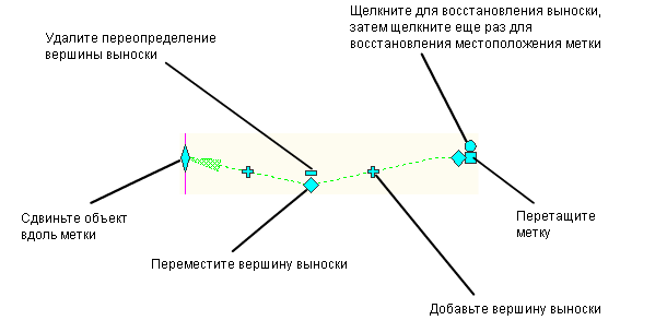

Ручки управления вершиной выноски используются для добавления, перемещения и сброса вершин выносок. Можно добавить любое количество сегментов выноски.
Перемещение вершины выноски
- Щелкните кнопкой мыши на смещенной метке, которая содержит не меньше двух линий выноски.
- Выберите ручку
и укажите новое местоположение вершины.
Добавление вершины выноски
- Щелкните кнопкой мыши на перемещенной метке и выберите экранную ручку
- Переместите ручку в новое положение. Создается вершина. Следует отметить, что новые ручки
отображается на полученных линиях выноски. Данные ручки используются для создания дополнительных вершин. Прим.: Если в качестве типа выноски в стиле метки для смещенного состояния выбран сплайн, то в приложении AutoCAD формируется сплайн, проходящий через точки вершин.
Удаление вершины выноски
- Выберите ручку
, и соседняя вершина будет удалена.
Сброс выносок
- Выберите ручку
, и линия выноски будет возвращена в исходное местоположение.
Прим.: Щелкните второй раз кнопкой мыши на ручке
, чтобы вернуть перемещенную метку в исходное местоположение.
