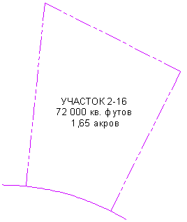

Положение метки по умолчанию

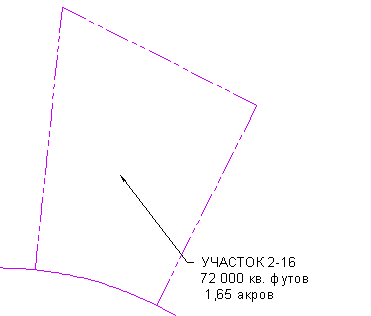

Метка после перемещения с выноской
Линия выноски остается присоединенной к точке первоначальной вставки метки и удлиняется до нового положения метки. Выноска может растянуться от острия стрелки и отображаться либо как прямая линия, либо как сплайновая кривая.

Текст перетаскиваемой метки компонуется в соответствии с параметрами, заданными на вкладке "Состояние перемещения" в диалоговом окне "Создание стиля метки".
Вы можете перетаскивать текст метки в том виде, в каком вы его создали, или в виде сгруппированного текста, как показано на следующих иллюстрациях:
Метка "с сохранением компоновки"
Компактная метка
В компактном виде удаляются все блоки, линии и стрелки направления.

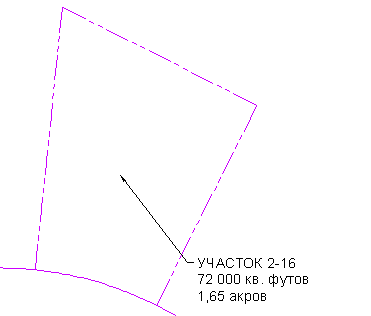

Текст метки обычно выравнивается по левому краю при выноске с левой стороны текста и по правому краю при выноске с правой стороны текста, что продемонстрировано на следующей иллюстрации.
Однако вы можете установить постоянное выравнивание текста метки по левому краю вне зависимости от расположения выноски, как показано на иллюстрации.
