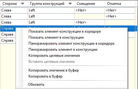

Контекстное меню
Команды контекстного меню можно использовать для копирования целей из одного элемента конструкции и их вставки в один или несколько других элементов конструкции, а также для зумирования и панорамирования элементов конструкции.
