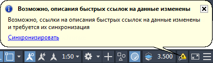

Синхронизация ссылок на объекты
Можно синхронизировать как отдельную ссылку на объект, так и все ссылки на объекты одновременно.
Синхронизация отдельных ссылок на объекты
  1. На вкладке «Навигатор» в окне «Область инструментов» откройте коллекцию «Открытые чертежи» и разверните чертеж, содержащий объект ссылки проекта, который необходимо синхронизировать.
  2. Разверните коллекцию объектов чертежа, содержащую ссылку на объект, который необходимо синхронизировать.
  3. Щелкните правой кнопкой мыши объект и выберите «Синхронизировать».
