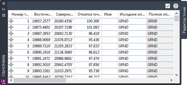

Окно Панорама служит для отображения данных в сетке.
Данные, отображаемые в окне Панорама, называются видами. В окне "Панорама" могут отображаться многие типы данных, например вид "Редактор точек" и вид "Объекты трассы".
Если включено несколько видов, для освобождения экранного пространства в окне Панорама отображается вкладка для каждого вида. Чтобы вывести вид на передний план, щелкните на вкладке с его именем.
Можно управлять отображением некоторых видов, таких как "Редактор точек". Их можно при необходимости активизировать, и они останутся активными, пока не будут освобождены нажатием кнопки . Другими видами, такими как, например, Объекты трасс, можно управлять посредством специальной команды. Виды этого типа можно открывать или закрывать только при активной команде, а управление их отображением производится из панели команды.
Состоянием окна "Панорама" управляет активный чертеж. При переключении между чертежами окно "Панорама" становится неактивным, либо отображает только виды, сопряженные с активным чертежом.
Чтобы окно "Панорама" занимало меньше места на экране, можно прикрепить его или воспользоваться функцией "Автоматически убирать с экрана".
Отображение окна "Панорама" зависит от нескольких факторов, например от активного чертежа и активных видов этого чертежа.
