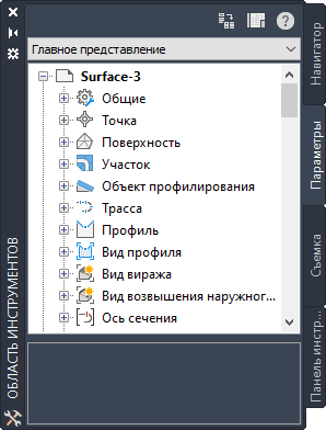

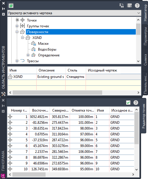

Вкладки
В окне Область инструментов может отображаться до четырех вкладок: Навигатор, Параметры, Съемкаи Панель инструментов. В окне Панорама отображаются названные вкладки, если в нем активно используется несколько инструментов (видов).

Перемещение и прикрепление
Как и палитры AutoCAD, окна "Область инструментов" и "Панорама" можно перемещать, прикреплять, делать плавающими, а также можно изменять их размеры. Прикрепленное окно имеет по крайней мере одну общую границу с прилегающими окнами и панелями. Если общую границу передвинуть, то окна будут компенсировать перемещение, изменяя форму. Чтобы открепить и переместить окно, нужно нажать и перетащить управляющие панели, которые находятся вверху или сбоку окна. Для предотвращения прикрепления окна при перетаскивании нажмите клавишу Ctrl и удерживайте ее нажатой.
