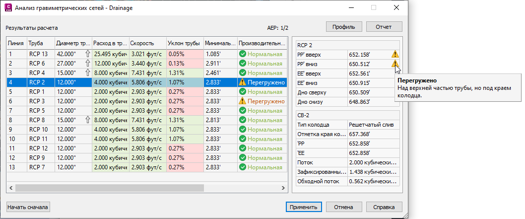

При выборе строки в таблице результатов на правой панели отображаются подробные сведения о трубах и колодцах в выбранной линии, а также выделяется соответствующая линия в чертеже.
Доступ к командам масштабирования, панорамирования и выбора линии в чертеже можно получить, щелкнув правой кнопкой мыши строку и выбрав команду в контекстном меню. При выборе линии будет выбрана как труба, так и колодец.

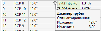

Если на странице «Общие» выбран тип анализа «Изменить размеры труб и сбросить отметки дна», а размер трубы изменен, в данном столбце появится стрелка вверх или вниз. При наведении указателя мыши на стрелку отобразится подсказка об изменении размера трубы.

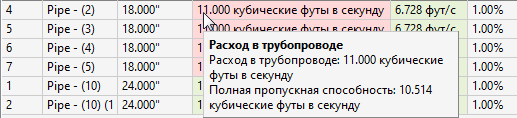

Если значение расхода в трубопроводе превышает значение полной пропускной способности трубы, столбец окрасится в красный цвет. При наведении указателя мыши на ячейку отображается подсказка с указанием значения расхода в трубопроводе и полной пропускной способности.

Отображение статуса: «Нормальный», «Перегружено» или «Переполнено». Анализ отметок PP и EE в начале и конце трубы, а также колодца с указанием самого серьезного состояния, определенного для линии.
  • Нормальный: отметка PP ниже отметки верхней части трубы.
  • Перегружено: отметка PP выше отметки верхней части трубы, но ниже края колодца.
  • Переполнено: отметки PP и/или EE выше края колодца.
Данный столбец отображается, если на странице «Общие» выбран параметр «Расчет линий пьезометрического и энергетического уровней».
Сведения о неполадках отображаются в правой части диалогового окна.

Сведения о линии
При выборе строки в таблице результатов на панели справа отображаются подробные сведения о трубах и колодцах в выбранной линии. Сведения зависят от выбранных на странице «Общие» типов анализа.

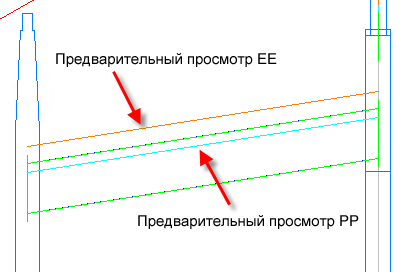

Существующий вид профиля можно масштабировать и панорамировать для просмотра изменений отметок PP, EE и труб. Цвета, представленные на виде профиля, указываются на странице Параметры по умолчанию, которую можно открыть на странице «Общие» диалогового окна.
На следующей иллюстрации показана имеющаяся трубопроводная сеть на виде профиля.
На следующей иллюстрации показано, как может выглядеть графическое представление для нее.
На виде для просмотра глубина колодцев не корректируется, поскольку они соединены с исходными трубами, а не с трубами измененного размера. Однако, если результаты применяются к трубопроводной сети, глубина колодцев корректируется в соответствии с настроенными трубами, как показано на иллюстрации ниже.
На следующей иллюстрации показаны линии EGL и HGL на виде для просмотра.
