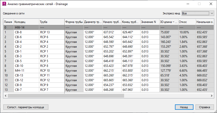

Таблица данных
Таблица на странице «Сведения о сети» содержит данные, которые необходимы для выполнения выбранных типов анализа.
При выполнении расчета водоприемников отображаются дополнительные столбцы.
Если нажать строку, будет выделена соответствующая линия в чертеже. Доступ к командам масштабирования, панорамирования и выбора линии в чертеже можно получить, щелкнув правой кнопкой мыши строку и выбрав команду в контекстном меню. При выборе линии будет выбрана как труба, так и колодец.
Чтобы настроить отображение столбцов, измените параметр «Экспресс-вид», который показан ниже, либо щелкните правой кнопкой мыши заголовок столбца в таблице и в контекстном меню выберите столбцы, которые необходимо отобразить.

Нажмите кнопку Сопоставить параметры колодца, чтобы открыть диалоговое окно Сопоставить параметры дренажных колодцев. С его помощью можно сопоставить параметры элементов, созданных с помощью Конструктора элементов, с параметрами, которые требуются для выполнения команды «Анализ гравиметрических сетей».

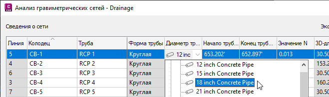

- Диаметр трубы
- Указание диаметра трубы.
Доступные размеры труб в списке элементов трубопроводной сети можно выбрать с помощью раскрывающегося списка.
