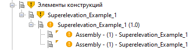

Обновление элементов конструкции на чертеже
При обновлении файла элемента конструкции PKT, ссылка на который добавлена в чертеж, на элементах в дереве навигатора отображаются предупреждающие обозначения и подсказки.
В коллекции «Элементы конструкции» в дереве навигатора щелкните правой кнопкой мыши устаревший элемент конструкции.
Нажмите кнопку «Обновить все элементы конструкции».

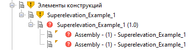

Обновление путей для элементов конструкции
Если необходимо обновить путь к файлу элемента конструкции в формате PKT, на элементах дерева навигатора отображаются предупреждающие обозначения и подсказки.
В коллекции «Элементы конструкции» в дереве навигатора щелкните правой кнопкой мыши элемент конструкции с траекторией, путь к которому необходимо обновить.
Нажмите «Исправить отсутствующие пути» для отображения диалогового окна Исходные пути элемента конструкции, в котором можно обновить пути.
