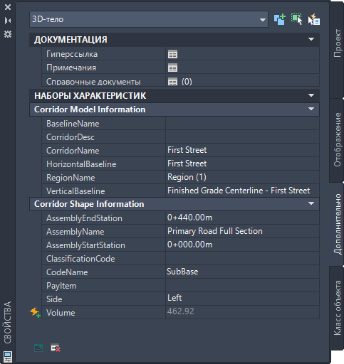

Выберите определение набора свойств, а затем установите флажок «Видимые» для каждого свойства извлеченных тел, которое требуется просмотреть. На данной странице можно просмотреть и выбрать только наборы свойств, применяемые и к коридорам, и к 3D-телам/корпусам.
В набор данных свойств «Данные свойств коридора — Пользовательские» можно добавить определения, щелкнув правой кнопкой мыши на сетке и выбрав «Добавить», и задать для этих определений значения по умолчанию.
Свойства, для которых установлен флажок «Видимые», будут показаны на вкладке «Расширенные данные» на палитре свойств при просмотре свойств извлеченных тел.
Эти свойства также доступны для просмотра в других приложениях, таких как Autodesk® Navisworks®.
