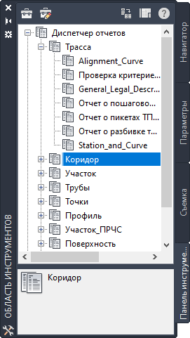

Вкладка "Панель инструментов" служит для доступа к Диспетчеру отчетов и к распространяемым по подписке дополнительным инструментам, а также для добавления пользовательских инструментов.
Команды вызываются щелчком правой кнопкой мыши на коллекциях и объектах.
Вкладка "Панель инструментов" области инструментов представляет собой основной интерфейс для создания отчетов и запуска программ-расширений. Вкладку "Панель инструментов", как и вкладку "Съемка", можно показать или скрыть.
Вкладка "Панель инструментов" используется для организации отчетов по каждому типу объектов. Отчеты содержат полезные инженерные данные чертежа в компактном, портативном формате. Некоторые из них имеют формат LandXML и используют стандартные или пользовательские таблицы стилей. Другие отчеты является отчетами формата .NET с пользовательскими диалоговыми окнами, которые позволяет пользователю выбирать данные и различные параметры.
В меню вкладки "Панель инструментов" можно добавить собственные отчеты. Эти отчеты могут иметь самые различные форматы, в том числе XML, VBA, COM или .NET.
Устанавливаемые на компьютер компоненты, распространяемые по подписке, добавляются в коллекцию "Диспетчер компонентов, распространяемых по подписке" на вкладке "Панель инструментов".
Дерево вкладки "Панель инструментов" служит для доступа к отчетам в Диспетчере отчетов, к распространяемым по подписке компонентам и к другим пользовательским инструментам. В контекстном меню вкладки "Панель инструментов" всегда доступны следующие команды:
Выберите команду контекстного меню... |
Если вы хотите... |
Запустите выбранный отчет, расширение или утилиту. |
обновить отображение элементов в дереве вкладки "Панель инструментов". |
