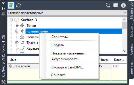

Для вызова контекстного меню коллекции или элемента в дереве щелкните элемент правой кнопкой мыши. Меню будет содержать команды, применимые к выбранному в дереве элементу.
