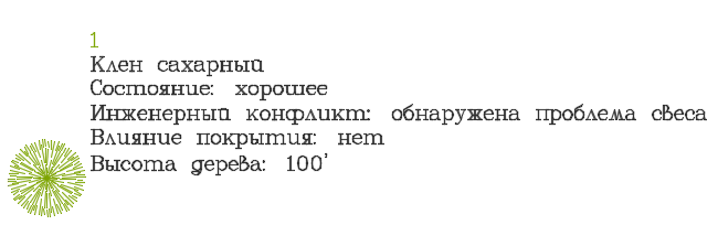

На следующей иллюстрации показаны точки, помеченные данными дерева, которые настроены в наборе характеристик.

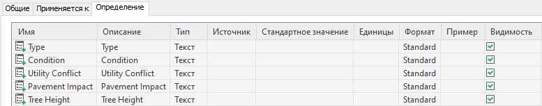

Эта метка использует следующее определение набора характеристик для данных дерева:

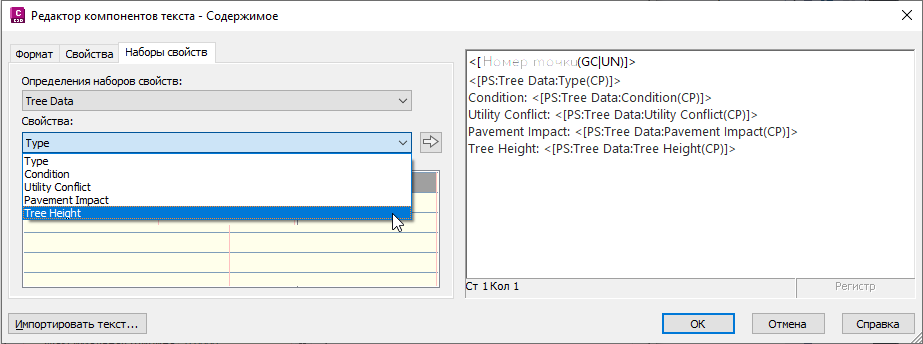

Стиль меток настраивается следующим образом. Чтобы добавить характеристики в набор характеристик для стиля метки, используйте вкладку «Наборы характеристик» в Редакторе компонентов текста.

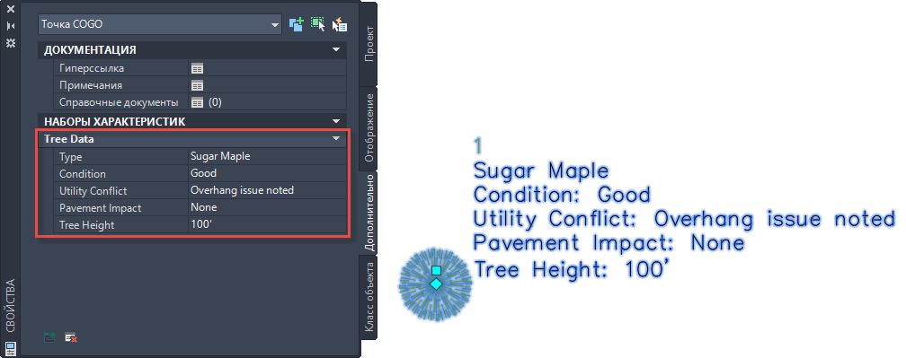

При применении к точкам стиль меток помечает данные характеристик, определенные для каждой точки, как показано на палитре свойств.

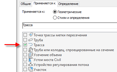

Перед настройкой стиля меток необходимо настроить набор характеристик в окне Наборы характеристик.
Для большинства типов меток на вкладке «Применить к» Диспетчера стилей необходимо выбрать тип объекта, которому следует присвоить тип метки, а не соответствующий тип метки объекта (исключения описаны в следующем разделе). Например, чтобы пометить трассы данными характеристики, при настройке набора характеристик выберите «Трасса».
