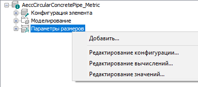

  7. В окне модуля просмотра "Семейство элементов" нажмите правую кнопку мыши на узле "Параметры размеров" и выберите из контекстного меню "Редактировать значения".

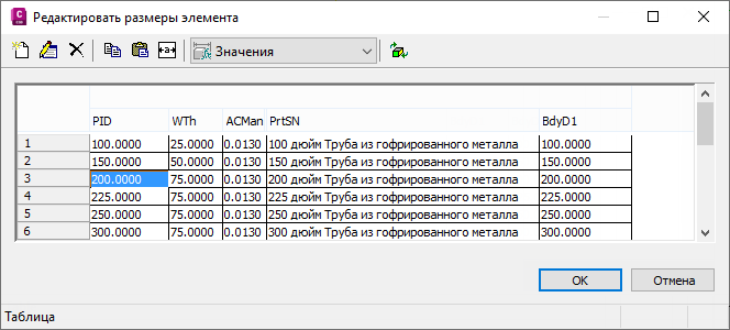

  8. В диалоговом окне "Редактирование размеров элементов" найдите значение(я) параметра (свойства), которое требуется отредактировать.
  9. Отредактируйте значения, как описано ниже:
    Значения для труб
    • Для изменения значений размеров труб выберите строку и ячейку размера. Для редактирования дважды нажмите кнопку мыши.
    • Чтобы удалить строку размера, выберите строку и нажмите кнопку "Удалить" в диалоговом окне "Редактирование размеров элементов".
    • Для добавления строки размера выберите ближайший размер и нажмите кнопку "Создать" в диалоговом окне "Редактирование размеров элементов", а затем отредактируйте значения в новой строке.
  8. В диалоговом окне "Редактирование размеров элементов" нажмите кнопку "Автоподбор размера текста в столбце", а затем найдите значения параметров "Внутренний диаметр трубы (PID)" и "Толщина стенки (WTh)".
  9. Выберите любую строку таблицы и нажмите кнопку "Создать" в диалоговом окне "Редактирование размеров элементов". Происходит копирование выбранной строки в таблице.
  10. В новой строке таблицы отредактируйте значения "PID" и "WTh", дважды нажав в их полях кнопку мыши и введя с клавиатуры новые значения.
  11. После завершения редактирования размеров нажмите "ОК" в диалоговом окне "Редактирование размеров элементов".
