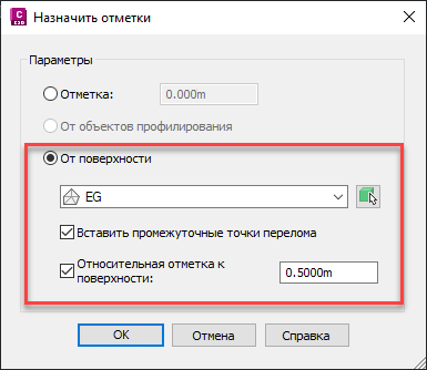

  2. В диалоговом окне Создать характерные линии установите флажок «Назначить отметки» и нажмите кнопку «ОК».
  3. В диалоговом окне Назначить отметки выберите параметр «От поверхности».
    Прим.: Если в чертеже нет поверхностей, флажок «От поверхности» недоступен.
  4. Выберите поверхность из списка или щелкните на значке стрелки для выбора поверхности в чертеже.
  5. Установите флажок «Вставить промежуточные точки перелома» для добавления промежуточных точек перелома там, где объект пересекает линии поверхности TIN. В этих местах создаются дополнительные точки отметок.
  6. Если необходимо обеспечить относительность характерной линии поверхности, установите флажок «Относительная отметка к поверхности» и введите положительное или отрицательное значение смещения в поле редактирования. Дополнительные сведения см. в разделе Относительные характерные линии.
