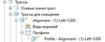

Трассы для смещения добавляются в коллекцию «Трассы для смещения» в Навигаторе. Созданные профили для смещения добавляются в коллекцию «Профили», которая находится в коллекциях именованных трасс для смещения.
