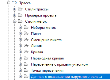

  2. Настройте стиль меток данных о возвышении наружного рельса.
    Стили меток данных о возвышении наружного рельса доступны в коллекции стилей меток трассы:
    Можно включить такие свойства, как применимое возвышение наружного рельса, равновесное возвышение наружного рельса, недостаточность возвышения наружного рельса и градиент возвышения наружного рельса, а также свойства трассы. Кроме того, можно включить свойства профиля с помощью компонента «Текст ссылки».
    Дополнительные сведения о настройке стиля меток см. в разделе Диалоговое окно «Создание стиля метки».
