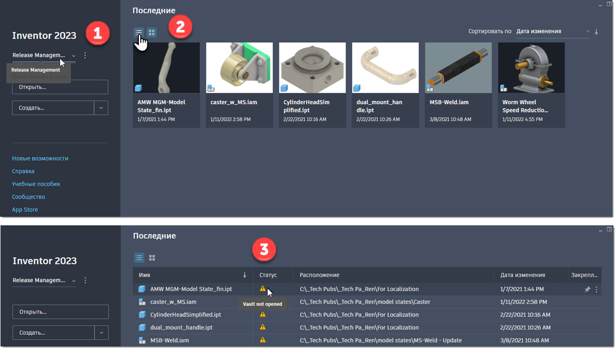

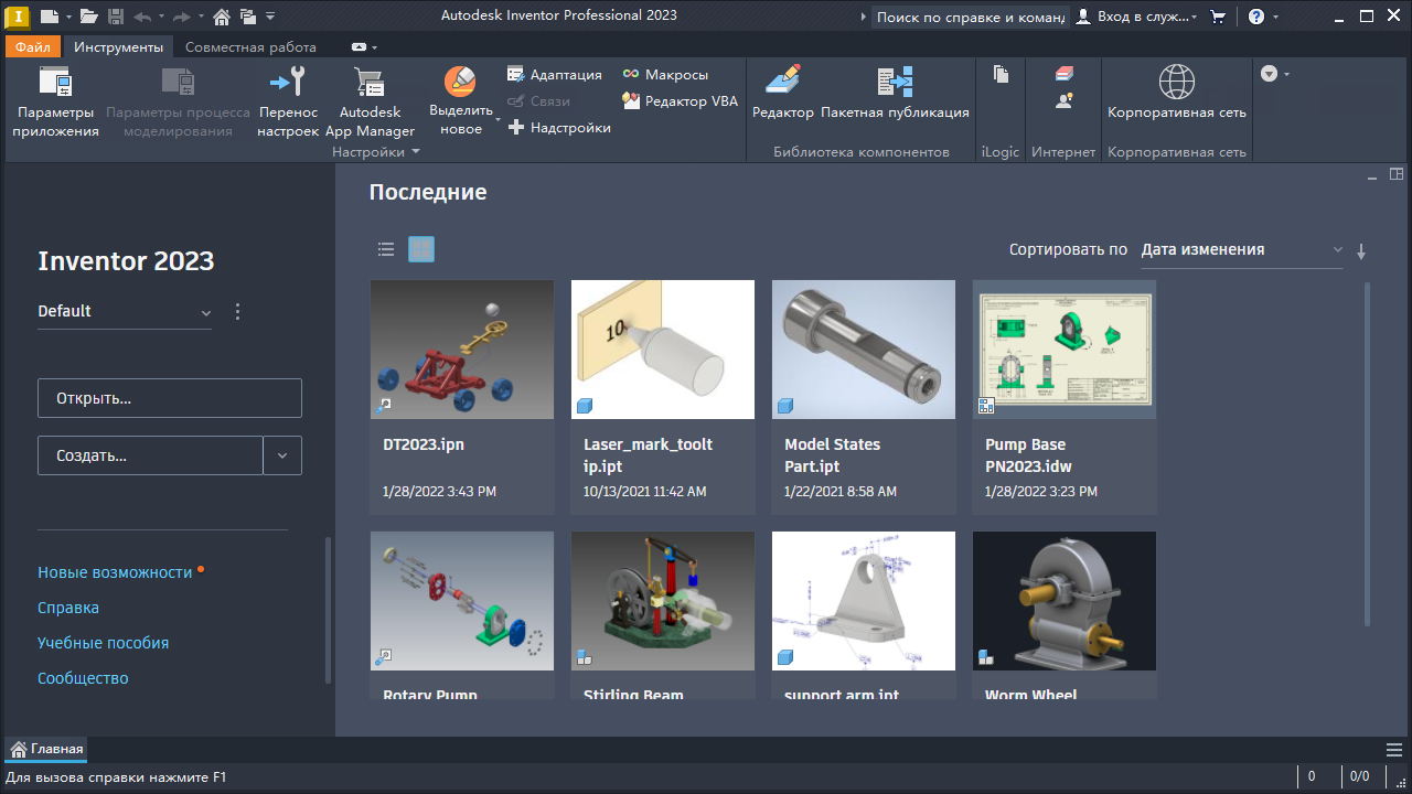

Главная страница
С помощью новой главной страницы, отображаемой по умолчанию при запуске, удобно открывать недавно использованные файлы и другие полезные материалы. Аналогичная страница отображается при запуске Fusion 360, AutoCAD и других программ Autodesk, что упрощает переход между программами.
Вместо раздела «Моя главная страница» предлагается простой в использовании интерфейс для работы с файлами.
  1. С помощью панели слева можно получить доступ к проектам, обучающим материалам и сообществу пользователей, а также открывать и создавать файлы. При наведении указателя на проект отображается тип файла проекта.
  2. Последние документы можно отображать в виде миниатюр или списка.
  3. Наведите указатель на значок статуса файла, чтобы просмотреть подсказку о статусе.
Дополнительные сведения см. в разделе Главная страница.
