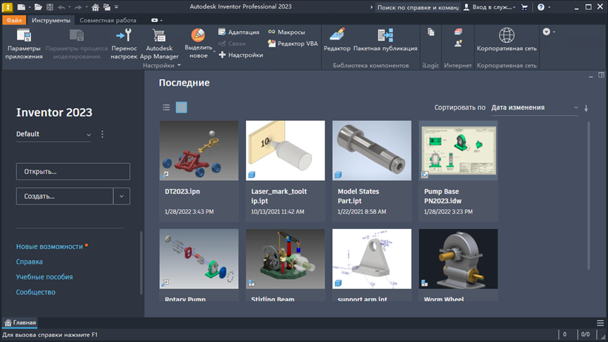

- Раздел «Моя главная страница» заменен разделом «Главная»: на обновленной странице «Главная» стало удобнее запускать программы Autodesk.

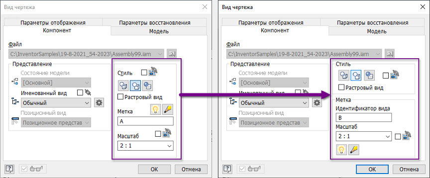

- Виды чертежа
- Используйте команду «Редактировать свойства узла», чтобы изменить форму границы узла с круглой на прямоугольную.
- Используйте состояния модели в сочетании с видами наложения.
- В диалоговом окне «Вид чертежа» обновлен интерфейс меток вида.

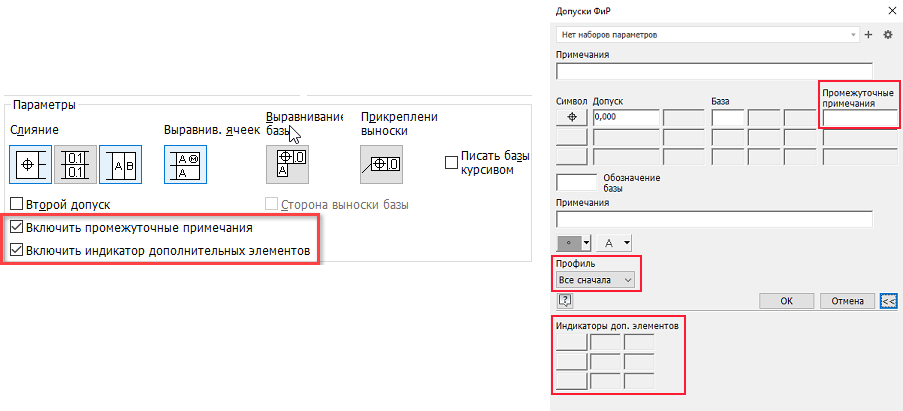

- Допуск формы и расположения: обозначение «Все сначала» в допуске формы и расположения. Используйте новый параметр «Все сначала» в раскрывающемся меню «Профиль» диалогового окна «Допуск формы и расположения».
В диалоговом окне «Допуск формы и расположения» также можно ввести префикс, суффикс и индикаторы для дополнительных элементов согласно стандартам ISO 5458 и 5459. Сначала включите параметры с помощью новых флажков, добавленных в диалоговое окно «Редактор стилей и стандартов». Обратите внимание, что ячейки становятся активными по мере заполнения.
В диалоговое окно «Стиль допуска формы и расположения» включены дополнительные идентификаторы для соответствия стандартам ISO 5458, ISO 14405-1:2016 и ISO 1101.
