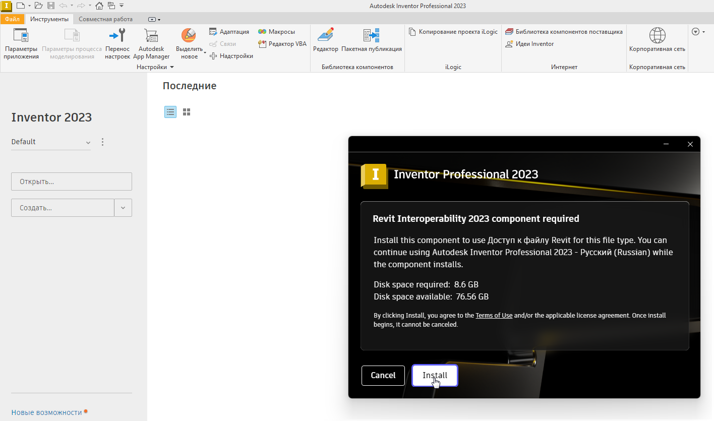

Для создания ссылок на данные Revit в Inventor используется установленный компонент Revit, версия которого соответствует версии Inventor. Если во время установки параметр взаимодействия между Revit и Inventor был отключен, а компонент Revit не был установлен или был удален, его можно установить в оперативном режиме.
Раньше для включения компонента Revit приходилось останавливать выполнение действий и вносить необходимые изменения в установку Inventor. Теперь процедура изменена
и значительно улучшена. Если компонент Revit не установлен и активирована команда, для которой он необходим, в этом случае:
  1. команда Inventor будет отменена;
  2. соответствующий компонент Revit будет установлен в фоновом режиме. Не нужно останавливать Inventor и запускать изменения установки, это выполняется автоматически.
  3. Тем временем вы можете продолжать работу с другими данными Inventor.
  4. После установки компонента Revit можно также работать с данными Revit.
