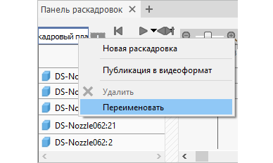

Переименование раскадровок
Любую раскадровку можно переименовать во время создания или редактирования схемы. Щелкните правой кнопкой мыши название раскадровки и выберите «Переименовать».

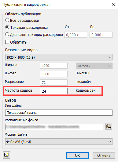

Публикация в видеоформате
В настройки разрешения видео добавлен новый параметр «Частота кадров». Частота кадров по умолчанию — 15 кадров в секунду. Введите значение от 1 до 200.
Дополнительные сведения см. в разделе Публикация схем в формате видеороликов.
