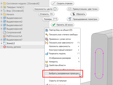

Вероятно, вы уже сталкивались с ситуациями, когда при редактировании элемента, расположенного выше в дереве модели, геометрия этого элемента проецировалась на другой эскиз и становилась неактивной или разорванной. При этом приходится переходить к этим эскизам и исправлять или удалять проекции с разрывом. Иногда геометрию, к которой требуется получить доступ, бывало трудно найти.
Теперь спроецированные ребра можно выбрать одним щелчком мыши. Отредактируйте эскиз с разорванной геометрией, щелкните правой кнопкой мыши узел эскиза в обозревателе или в пустом пространстве активного окна, выберите Выбрать разорванные проекции и используйте клавишу DELETE или замените разорванные проекции.
