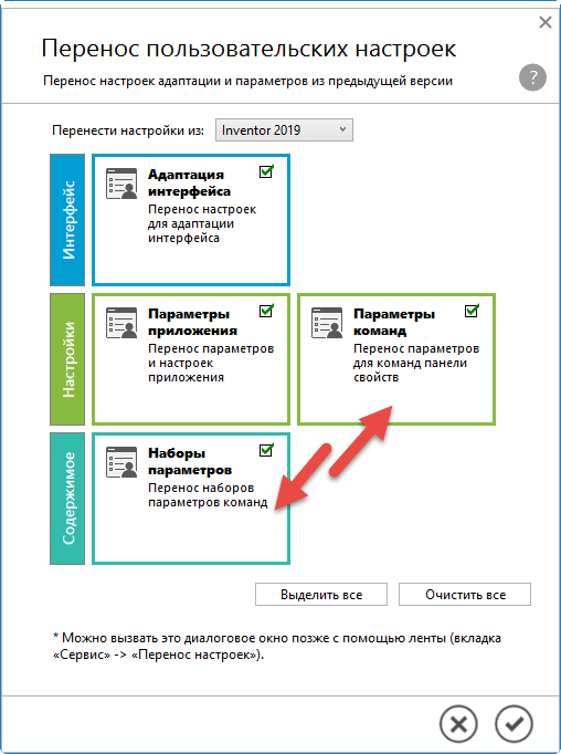

При установке новой версии Inventor можно перенести в нее некоторые настройки из предыдущей версии. Группа настроек, которые будут перенесены, определяется пользователем.
Новые группы параметров команд можно переносить между выпусками.
- Параметры: «Параметры команд» — выберите данный параметр для переноса настроек «Дополнительные параметры» панели свойств, «Нет наборов параметров» и «Последний использованный» для команд, использующих данные панели свойств.
- Компоненты:
«Наборы параметров» — выберите данный параметр для разделения пользовательских наборов параметров элементов для команд, использующих данные панели свойств. К командам, использующим данные панели свойств, относятся «Отверстие», «Выдавливание», «Вращение», «Сдвиг» и «Резьба». Кроме того, сюда входят команды генератора рам, такие как «Заглушка», «Стык», «Врезка» и «Удлинение/укорочение». Кроме того, сохраняются наборы параметров команд обозначения для функций «Сварной катет», «Обозначения сварки», «Шероховатость» и «Допуски формы и расположения».
Подробную информацию о переносе пользовательских настроек см. в разделе Перенос параметров приложения и настроек адаптации.
