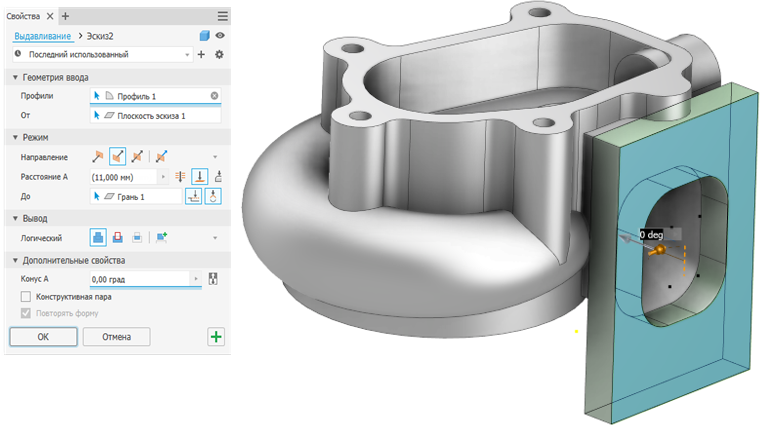

Начиная с команды «Измерить» в Inventor 2018 и команды «Отверстие» в Inventor 2019, для дополнительных команд используется новый интерфейс панелей свойств с улучшенными функциями и рабочими процессами. В Inventor 2020 интерфейс панелей свойств расширен до команд «Выдавливание», «Вращение», «Сдвиг» и «Резьба», что улучшает функциональность и повышает производительность.

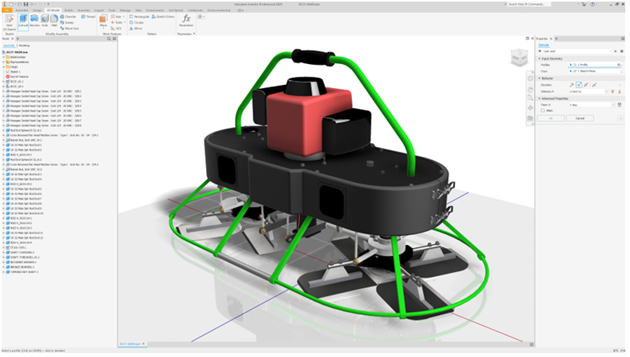

Команда «Сдвиг» улучшена за счет добавления функции «Сдвиг тела» для удаления и добавления геометрии сдвига с помощью перемещения тела 3D-инструмента.

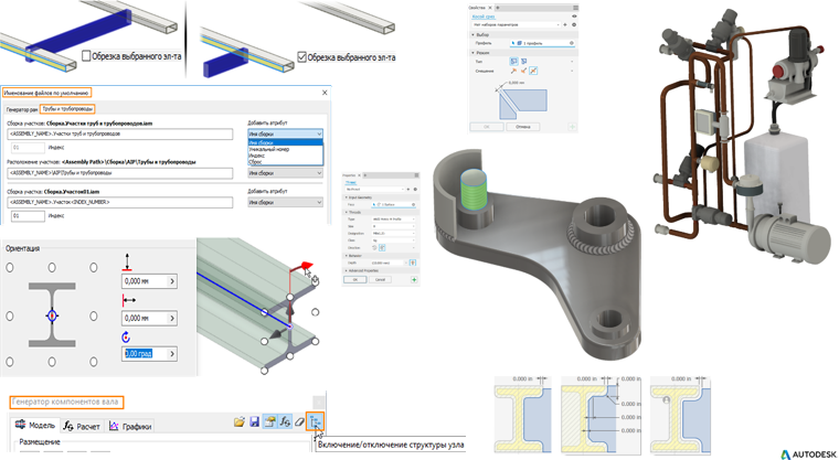

Генератор рам существенно улучшен. Для многих команд генератора рам теперь используется пользовательский интерфейс панели свойств.

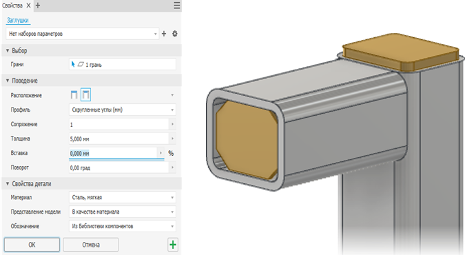

Установите пользовательскую библиотеку компонентов, чтобы использовать новую команду «Заглушка», добавленную в Inventor 2020. Улучшены функции команд «Врезка» и «Вставить профиль».
Обмен идеями по Inventor®
Дополнительные сведения см. в разделе Усовершенствования генератора рам.

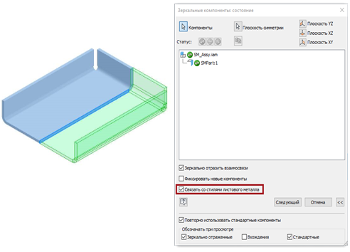

Стиль листового металла исходного компонента теперь можно включить при зеркальном отражении компонентов для деталей из листового металла.
Дополнительные сведения см. в разделе Общие усовершенствования в сборке.

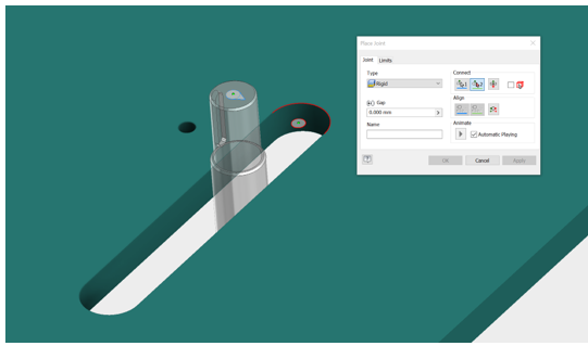

Соединения теперь можно добавлять в геометрию паза.

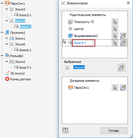

Эскизные блоки, которые используются элементами, теперь отображаются в разделе деталей диалогового окна «Взаимосвязи».
Дополнительные сведения см. в разделе об Общие усовершенствования в деталях.

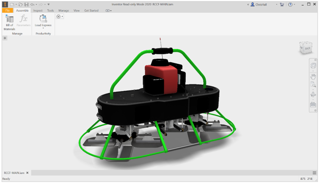

Inventor 2020 теперь можно запустить в режиме Inventor Read-only Mode для просмотра файлов формата Inventor. Для использования Inventor Read-only Mode не требуется лицензия.
Дополнительные сведения см. в разделе Inventor Read-only Mode.
