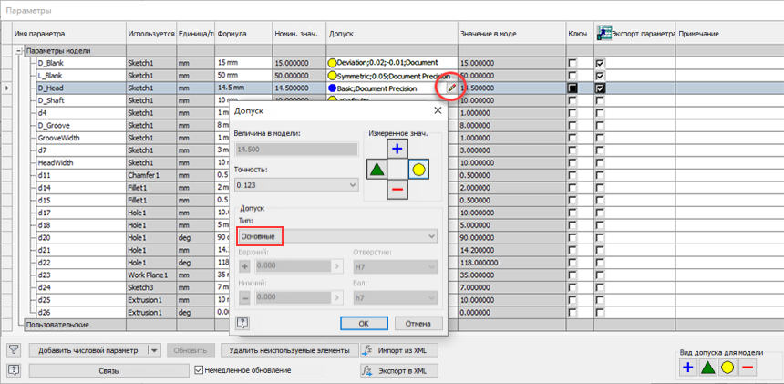

Новый тип допуска и расширенный доступ к параметрам
Ранее столбец «Допуск» в разделе «Параметры» можно было изменить на «Верхний», «Средний», «Номинальный» или «Нижний». Теперь для вызова полного диалогового окна допуска следует щелкнуть строку допуска и значок карандаша.

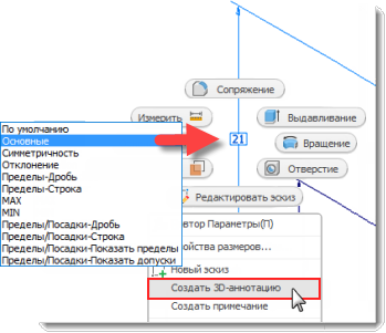

В набор выбранных типов добавлен тип допуска Базовый. Теперь можно повысить и синхронизировать базовый допуск с 3D-аннотациями и восстановить его в чертежах.
В размерах эскиза также доступен размер допуска «Базовый».

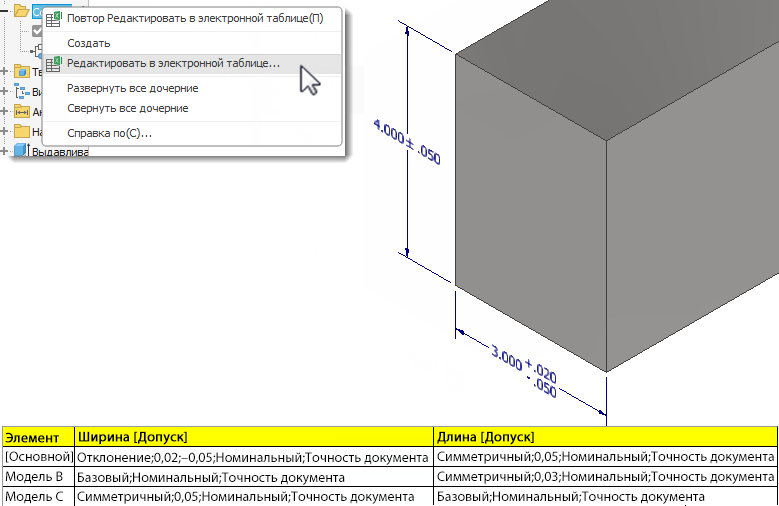

Параметры допуска доступны в электронной таблице
В этой версии добавлена возможность сохранения в Excel настроек параметров допуска состояний модели. Для состояний модели теперь также можно настраивать пользовательские текстовые и логические (True или False) параметры.

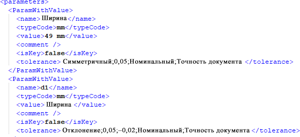

Допуски в файлах XML для экспорта и импорта
Настройки допуска параметра для каждого состояния модели теперь включаются при экспорте и импорте файлов XML.

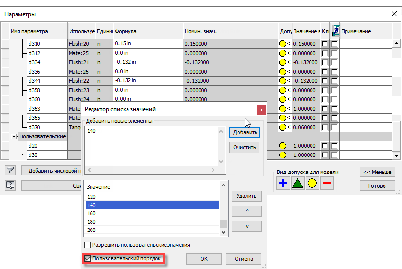

Порядок сортировки параметров с несколькими значениями
Теперь можно сортировать параметры с несколькими значениями, например помещать часто используемые значения в начало списка. В диалоговом окне «Параметры» щелкните правой кнопкой мыши параметр в любом столбце, выберите «Редактировать список, содержащий несколько значений» и установите флажок «Пользовательский порядок».
