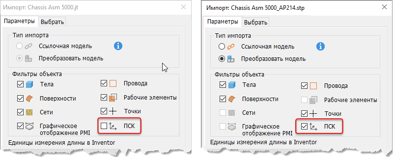

Поддержка ПСК
Как JT, так и STEP поддерживают возможность добавления ПСК при импорте.
Прим.: Импорт ПСК доступен для файлов STEP, экспортированных без PMI.
Дополнительные сведения см. в разделе Импорт файлов в виде ссылки AnyCAD или с помощью преобразования модели.
