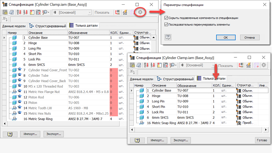

В этой версии добавлен новый параметр «Параметры спецификации», который позволяет управлять видимостью нулевого количества и последовательностью нумерации.
Новые параметры спецификации
Подавленные компоненты в состояниях модели отображаются в спецификации с нулевым количеством и учитываются при нумерации элементов. Для обеспечения управления поведением спецификаций подавленных компонентов в спецификацию добавляется новый параметр спецификации. Нажмите кнопку «Параметры спецификации», а затем включите или отключите следующие параметры.
- Скрытие подавленных компоненты в спецификации
- Автоматическая последовательная нумерация элементов

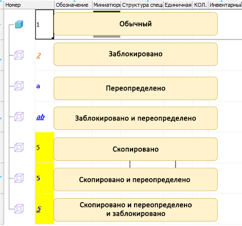

Индикаторы статуса нового элемента спецификации
Элементы спецификации можно переопределить, дублировать или заблокировать. Теперь номера элементов отображаются по-разному для этих условий.
